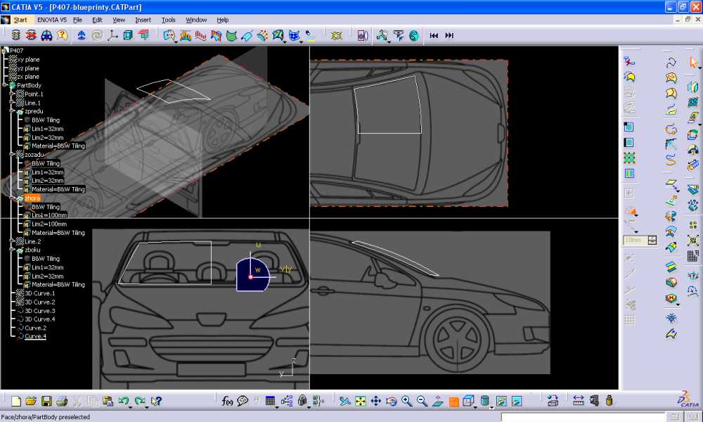

Modelujem čelné sklo automobilu. Navrhol som si 4 krivky (viď obrázok). Následne ich chcem vyplniť na plochu. Ktorá funkcia je pre tento úkon najvhodnejšia? FILL, FREESTYLE FILL alebo NETSURFACE ? Ide mi o dosiahnutie čo najreálnejšieho zakrivenia.
[#467] | Publikováno: 06.05. 2010 - 10:57
V tomhl případě bych spíš použil MultiSectionSurface s více profily. Bude to čistější než pak tahat za jednotlivé body ve freestylu.
[#468] | Publikováno: 06.05. 2010 - 13:29
Tak som nakoniec použil to MultiSectionSurface. Potom som použil Symmetry a sklo je pekne zahnuté (počet profilov som nepridával, prišlo mi to zbytočné). Len mi príde dosť nepohodlné preskakovať z GSD do FreeStylu vždy keď nakreslím 3D krivky a potom z nich potrebujem urobiť plochu.
