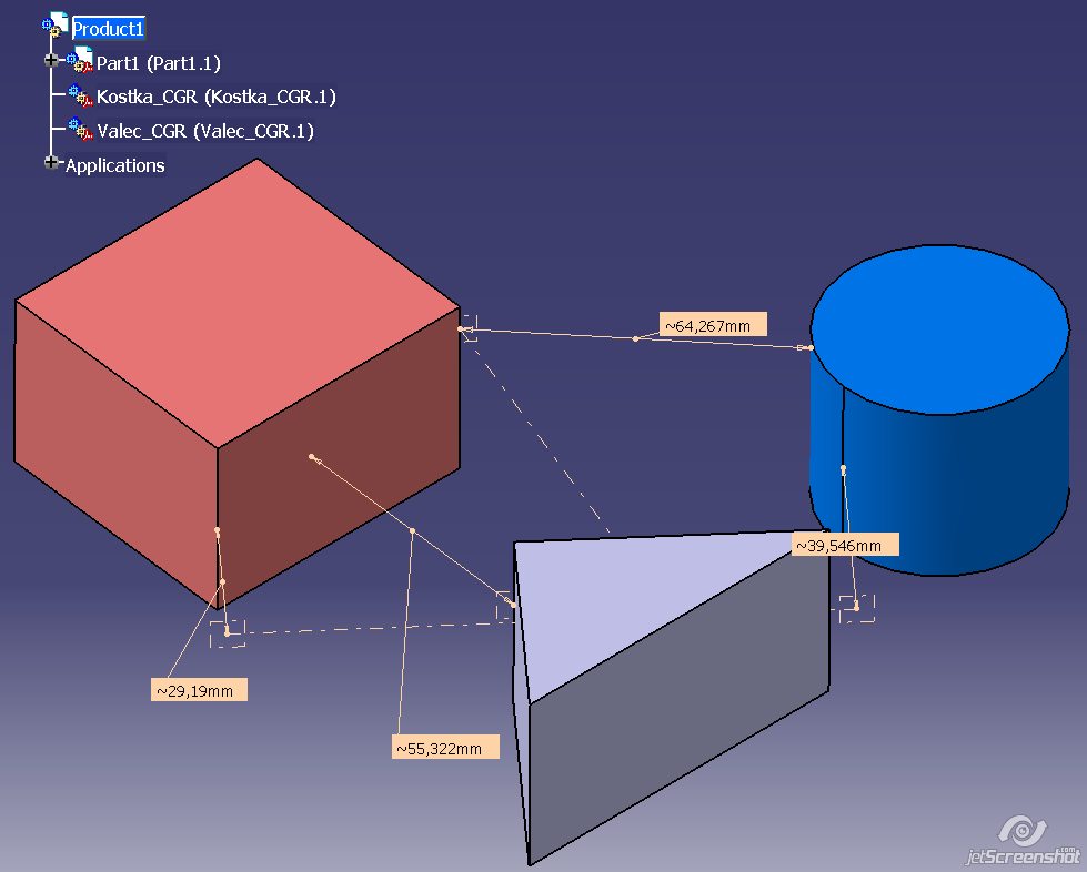

měl bych dotaz mám sestavu s klasickými díly i s díly ve formátu CGR.
Jde měřit vzdálenost mezi klasickými daty a daty v CGR?? případně jak.
Děkuji za odpověd

ano, lze to. Stejným způsobem jako mezi nativními daty. Některé volby pro výběr typu geometrie nejsou dostupné z důvodu jiné reprezentace, ale pro běžné účely měření to plně dostačuje, viz. obrázek.
