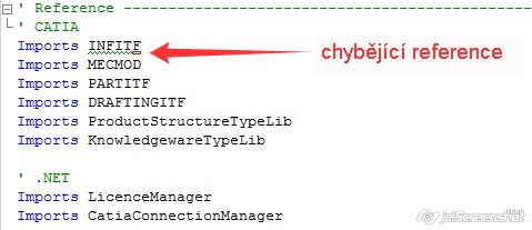

rád bych přešel z VB6 do NET podle vašeho seriálu Programujeme v .NET.
Nainstaloval sem si poslední verzi VS Express 2013 for Desktop nalinkoval sem si základní COM reference a po napsání základních příkazů např:
Imports INFITF
Imports MECMOD
Imports ProductStructureTypeLib
Imports KnowledgewareTypeLib
Dim CATIA As Application
Public Class Form1
Private Sub Button1_Click(sender As Object, e As EventArgs) Handles Button1.Click
CATIA = GetObject(, "CATIA.Application")
MsgBox(CATIA.ActiveDocument.Name)
End Sub
End Class
a při pokusu o spuštění programu, mi to napíše hlášku viz. obrázek.
Poradíte mi prosím kde mohu dělat chybu?

VS kontroluje chyby (syntaxe, reference,...), zobrazuje je v seznamu a hlavně je podtrhává. Máte všechno dobře? Ta první chyba s deklarací proměnné mimo třídu musela být označená...
Hláška ukazuje na chybějící COM referenci. Jakou máte verzi Catia? R20?
[#4235] | Publikováno: 05.11. 2013 - 10:54
Nebo si zkuste pro jistotu přeregistrovat Catii. Do instalačního adresáře .../code/bin a spustit cnext.exe /regserver.

V obrázku v příloze je vidět, že kod nepodtrhává chyby a když začnu psát např. kod:
Dim CATIA As INFITF. tak normálně našeptává => Application, AnyObject atd.
Tu chybu s deklarací podtrhl, proto sem jí také dodatečně opravil.

Tak sem to vyřešil nasledovně:
Odebral sem COM referenci CATIA V5 InfInterfaces Object Library a nalinkoval sem referenci přes Browse... na Interop.INFITF.dll, který mám u dodaných programů od firmy, která je pro nás dělala.
Teď už to funguje...
[#4241] | Publikováno: 05.11. 2013 - 11:59
Já tedy nic nevidím... Dokud našeptává, tak nebere jako chybu. Když napíšete nějakou evidentní blbost, tak to musí podtrhnout a v Error listu napíše v čem je problém.
Může být problém v nějakém defaultním nastavením VS 2013 oproti VS 2008. Já jedu na 2008, nevím co může být jinak nastavené.
Jinak pokud použijete deklaraci Imports nemáte další typ se stejným názvem (např. Excel apod), už není třeba deklarovat typ proměnné přes Namespace, tj. stačí například jen
Josef Landa
[#4242] | Publikováno: 05.11. 2013 - 12:17
Nevím jak je to možné, ale po přidání COM referencí mi to nakopírovalo do:
C:\Users\lnj\Documents\Visual Studio 2013\Projects\WindowsApplication2\WindowsApplication2\obj\Debug => Interop.INFITF.dll který měl velikost 165KB a když sem ho přepsal tím co sem měl u jiného programu velikost 172KB, tak to už funguje vpořádku.
Nejhorší na tom je to, že když založím nový projekt a znou přidám COM referene tak mi to zas přidá špatný, nebo poškozený Interop.INFITF.dll o velikosti 165KB. Jde to nějak opravit?
[#4243] | Publikováno: 05.11. 2013 - 13:23
Interop dll knihovny si vytváří VS samo podle aktuálně registrované Catie. Pokud jich máte instalováno víc, tak je vždy ta poslední instalovaná. Přeregistrace se provede postupem, který jsem popsal výše. Správně by se ještě měla odregistrovat ta stávající, a pak teprve registrovat ta požadovaná. Pokud to neuděláte, Catie si vždy natáhne registrovanou verzi - to se děje u Vás.
Je evidentní, že soubor který si berete z jiného projektu, je vytvořený z jiné verze než máte k dispozici. Já kompiluju pro R19, na vyšších releasech to zatím vždy (snad na jedinou výjimku) fungovalo bez problémů. Samozřejmě by to mělo být tak, že by makro mělo být zkompilované na ten release, na kterém má běžet.

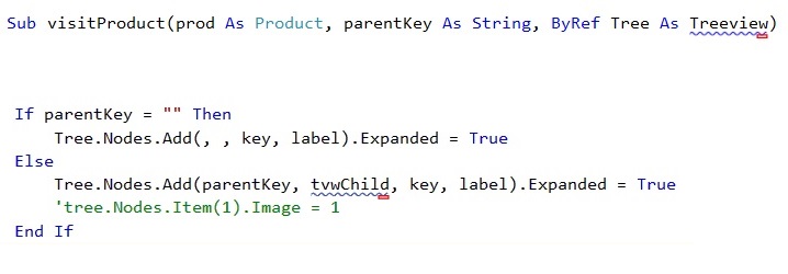

mám macro, které mi funguje ve vba a po vložení do vb.net a upravení se nemohu zbavit dvou chyb.
Formulář sem přejmenoval na UserForm1
A TreeView1 na Tree
Chyby jsou v těchto řádkách:
ByRef Tree As Treeview

Chyby jsou také v přiloženém obrázku
Můžete mi prosím poradit?
