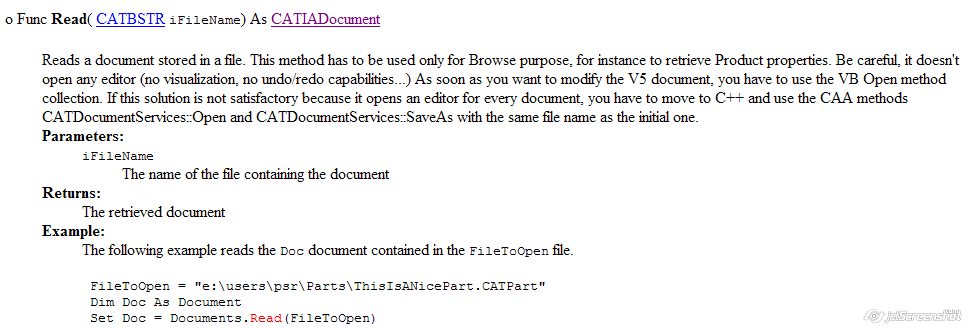

Ale možná by se dal usetřit nějaký čas, když se místo metody Open pro otevření dat použije metoda Read. Pak se ale dostanete jen k některým informacím, viz dokumentace k API.
