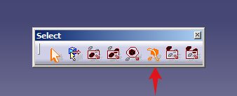

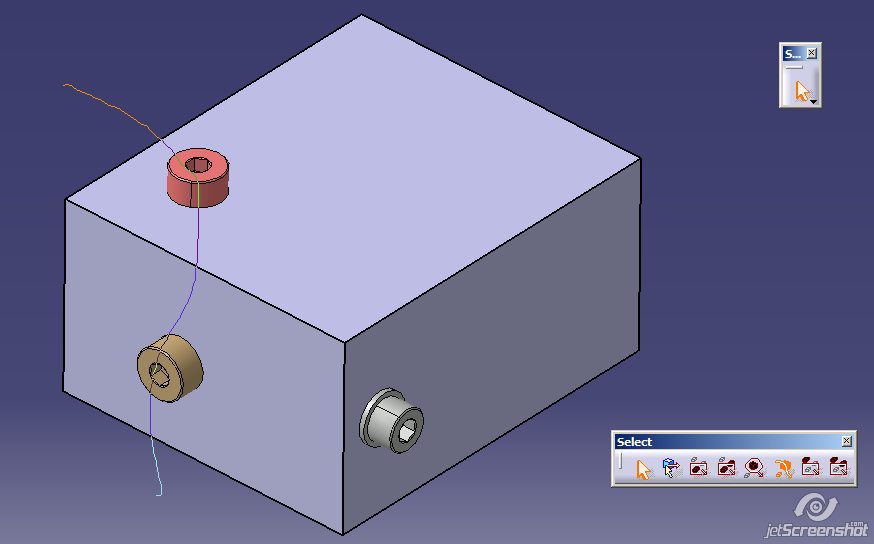

"Odvolávám co jsem odvolal", a tak dále. Samozřejmě že to jde, používal jsem to kdysi ve výkresech a nenapadlo mě, že to je dostupné i u modelů. resp. jednou dávno to nezafungovalo tak jak jsem si představoval, proto jsem to od té doby nepoužil a asi ani nepotřeboval.
Další volny výběru jsou v panelu Select - pro váš případ je to volba Free hand selection trap (viz. obrázek). Stačí čárou, která se tvoří pod kurzorem přejet přes díly (instance, Body), ty co jsou pod čarou se vyberou.
