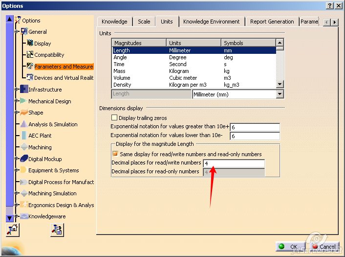

V parametru je vždy uložená hodnota tak jak je zadaná nebo vypočtená, pouze se zobrazuje jen určitý počet desetinných míst. U délkovéhé parametru (length) jsou to defaultně tři místa. To se dá změnit v Options, viz obrázek v příloze.
Pokud chcete skutečně zoukrouhlenou hodnotu, musíte číslo zaokrouhlit buď již ve VB nebo v Catii. Jestli parametr používáte v nějakém vzorci, jde zaokrouhlení provést přímo tam. Existuje funkce Math.Round(vstup, počet míst), která zaokrouhluje aritmeticky. (Pak jsou ještě funkce Math.Ceil - zaokrouhlí nahoru, a Math.Floor - dolů)
