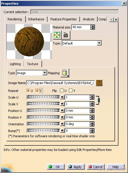

prosím... mám dotaz a nevím do které diskuse ho zařadit, tak to napíšu sem...
rád bych vložil vlastní texturu do knihovny materiálů (např. "maskáč") abych ho mohl aplikovat na součást.
např. na: http://www.youtube.com/watch?v=4E7_PD9E14M
v Catii jsem spíše samouk, tak jestli byste mi mohl dát polopatě nějakou stručnou radu ...blahoslavil bych Vaše jméno kudy bych chodil :D
[#4435] | Publikováno: 22.02. 2014 - 13:00
u každého materiálu je možnost nastavit jeho grafické vlastnosti - jak se bude zobrazovat při renderu. Zde je kromě jiného možné vybrat i texturu a nastavit jak se má "natáhnout" na geometrii, ke které ja materiál přiřazen, vlastní obrázek s texturou, opakování ve obou směrech, měřítko, pozici, orientaci atd.
V tomto článku na konci je ukázka rendrovaného telefonu Sony Xperia i s modelem, tak se můžete podívat jak je to udělané.
