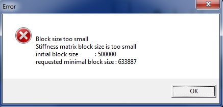

Zdravim,
po upraveni modelu a votvoreni zalohy z analyzy (new from...) som chcel zbehnut vypocet nanovo a toto okno mi vyskocilo (vid priloha). Viete o tom niekto nieco?
Dakujem, ostavam s pozdravom

New from jste použil pro celou analýzu i s modelem?
Mohlo se stát, že se nezkopírovaly nebo poškodily soubory s výpočetními daty (CATComputation tuším). Zkusil bych je smazat, analýza se je sama vytvoří. Hláška ukazuje na nějak poškozenou matici tuhosti, která by měla být definována v tomto souboru.

Zdravim Vas,
dakujem za reakciu. Ano, pri objaveni sa okna s moznostou vyberu elementov na skorpirovanie/vytvorenie New From kopie, som vybral vsetky a novu analyzu ulozil do dalsieho priecinku. Nova analyza funguje bez problemov.
Skusal som aj prevazbit model a nic...
