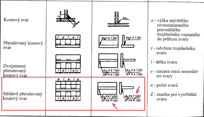

Zdravi, je možný v Catii označit svar střídavý přerušovaný viz. obrázek v příloze. Je to značka dle norem, kterou sem nanašel v možnostech Catie. Není problém to nafejkovat, ale rád bych to vyřešil nějak elegantně.... Neznáte možnost jak tam tuto značku dostat?

Hm, tak o tohle jsem se snažil kdysi také, leč neúspěšně. Respektive ani jeden ze způsobů, kterým jsem to řešil, se mi nezamlouval. Ve značkách svarů to není, takže jsem zkoušel udělat to jako detail s textovými poli jako "Modifiable in instance". To nakonec fungovalo, ale byl problém s popiskou a pozici.
Dokreslovat znak pro vystřídání do stávající značky je ještě horší.
