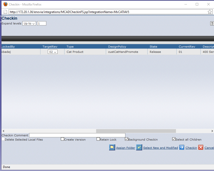

porosím o radu,
pracuji v práci v kombinaci Enovia a Catia.
Stáhnu díl z Enovie do Catie a modifikuji jej. Následně je chci uložit jako novou revizi. Je nějaký způsob jak nahrát díl se starým číslem revize jako novou revizi?
Předem díky za zkušenosti.
[#7049] | Publikováno: 04.03. 2022 - 09:20
tady vám nejlépe poradí váš partner, který implementoval Enovii...
