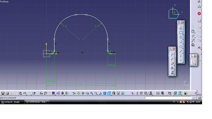

ahoj, potřeboval bych poradit, jak orotuju tuto cast, ale pouze o prumeru 3.5 mm, chci to pouzit jako uchyt, jenze kdyz to orotuju tak mi to udela kouli. dekuji

dej si tam druhou skicu s kriznici o prumeru 3,5mm a udelej to pomoci funkce Rib...rotaci to muzes akorat tak omezit uhlama...jestli sem teda dobre pochopil tvuj dotaz...

Není mi úplně jasné jak to chcete orotovat? Podle jaké osy (nikde není vidět)? U vytaženého i rotovaného profilu jde nastavit tloušťka (thick), to by vám mohlo pomoct, a nebo rotovat jen podle určitého úhlu.

vyreneno podle smoke18 dekuji
