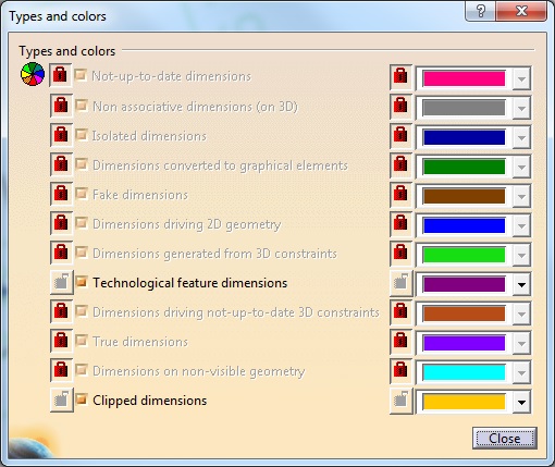

Dobry den, prosim Vas, neviete mi niekto poradit, ako zmenim farbu kot, ktore si dam vygenerovat cez "GENERATE DIMENSIONS" (vid.obrazok)? dakujem pekne

Já osobně generování kót používám ale změnit barvu se mi ještě nepodařilo. Ona taky má svůj význam. Jednoduše je tak poznat které kóty jsou vygenerované a které dokreslené které popadané. Všechny signalizační barvy se dají přepnout do černé přes tlačítko "Analysis Display Mode". Ale pokud je třeba dopravdy změnit barvu generovaných, nebo jiných kót tak bych zkusil: Tools/Options/MechanicalDesign/Drafting/Dimension/AnalysisDisplayMode/Types and colors... (unás to nejde voloby jsou vesměs uzamknuté viz. obrázek)

Ano, to je přesně ono - konkrétně položka Dimensions generated from 3D constraints. Nicméně doporučuju nechat barvy tak jak jsou, viz. předchozí příspěvek.
