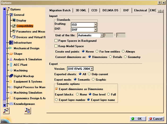

Zdravím, potřebuji uložit výkres z catie do DXF nebo DWG formátu, ale tak, aby kóty zůstali jako kóty nebo alespoň jako text. Nyní, když otevřu uložený soubor v autocadu (nebo zpětně v catii), tak mám text kóty jako křivky a nelze jej editovat.
Jde toto vůbec nějak v catii udělat?

Stačí si Options, v záložce DXF nastavit správně konverzi kót viz. obrázek.

Díky moc. Vyřešeno
