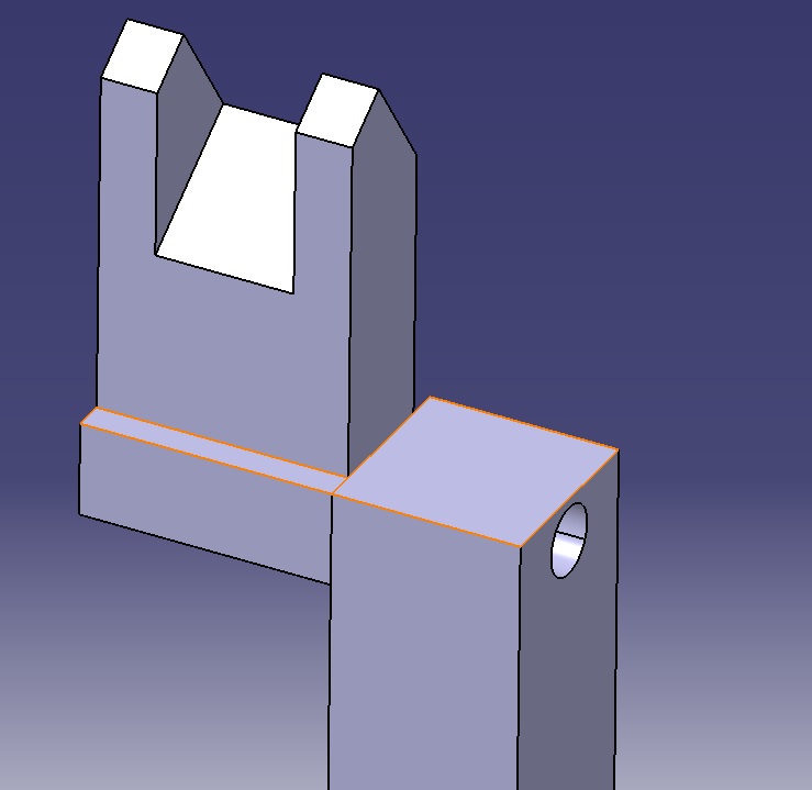

Dobrý večer,
nevím kde jsem co vypnul nebo přepnul, ale když dělám v PartDesignu, tak vytvořím PartBody a k němu nové PartBody. U druhého sváži náčrt s prvním tělesem, ale když změním prvnímu tělesu náčrt, tak se mi nezmění to druhého těleso, zůstane tam kde bylo. Přitom vazba je dobře a i při editaci je vidět že je svázaná, jen se neposouvá se změnou. Dělá to i další náčrt v PartBody, třeba u Pocket...
Už jsem zoufalej...
Děkuji za radu

to jsem také kdysi řešil.
Pokud se nepletu tak musí být zatrženo toto:
Options\Part Infrastructure\ v záložce General - Keep link with selected object
Pokud zatrhnete i - Confirm when creating a link with selected object - tak se vás to vždy zeptá zda chcete link zachovat nebo nikoli.
Snad to pomůže

[#4604] | Publikováno: 06.06. 2014 - 11:24
To jsme měl zatrženo hned. Ale teď to vypadá, že to jde...
Děkuju za radu ;)

[#4606] | Publikováno: 06.06. 2014 - 12:36
Keep link se bere v úvahu jen když používáte geometrii z jiného modelu.
Takhle by se to nicméně chovat nemělo. Napadlo mě ještě jestli nebyl zapnutý manuální update, ale to by bylo hned poznat. Jestli to teď funguje, tak to mohl být jen nějaký chvilkový "výpadek". Někdy zkrátka stačí vystoupit a nastoupit.
