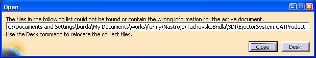

při otevření sestavy se zobrazuje hlášení:"The files in the following list could not be found or contain the wrong information for the active document". Jakým způsobem tuto chybu odstranit?
Sestava byla vytvořena právě ze sestavy na kterou se toto hlášení odkazuje. Vytvoření bylo provedeno pomocí Save Managementu - Save As - Propagate directory.

Dobrý den, asi se něco neuložilo jak mělo. Tohle je celkem běžná chyba, sestava se prostě odkazuje na neexistující díl (smazaný, přesunutý,...). Jestli byl ale použitý Save management, nemělo by se to stávat, protože přitom se linky korektně přepisují.
Řešení je snadné. Pokud je cesta správná (chybějící sestava tam skutečně má být), stačí ji najít a přemístit. Pokud ne, přes menu File - Desk se najde chybný link (červený) a z kontextového menu (pravé tlačítko) se zvolí Find a ukáže se, kde se soubor nachází. Pak se samozřejmě musí sestava přeuložit, jinak se chyba objeví příště znovu.
