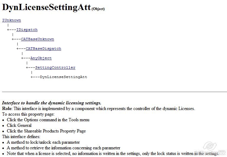

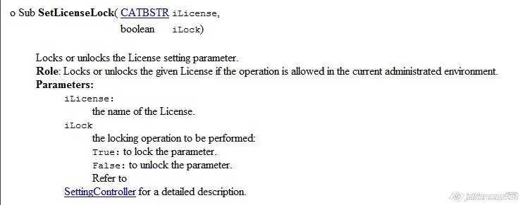

podle dokumentace k API by to mohlo jít pomocí DynLicenseSettingAtt a jeho metody SetLicenseLock, viz. screenshot v příloze.

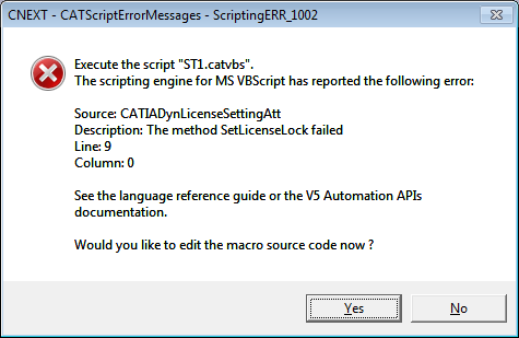

Dobry den,
Napisal som kratke makro ale mam chybu, ked chcem locknut licenciu.
Source: CATIADynLicenseSettingAtt
Description: The method SetLicenseLock failed
Neviete mi poradit, kde mam chybu?
Language="VBSCRIPT"
Sub CATMain()
Dim settingControllers1, dynLicenseSettingAtt1
Set settingControllers1 = CATIA.SettingControllers
Set dynLicenseSettingAtt1 = settingControllers1.Item("CATSysDynLicenseSettingCtrl")
dynLicenseSettingAtt1.SetLicenseLock "ST1.prd", True
End Sub

Skusal som vsetky moznosti, ale nepodarilo sa rozbehnut ani jednu.
Chybu stale vyhadzuje na tomto riadku:
Mozno nie je spravna syntax.

Tak mám nové poznatky. Vlastním zkoušením i hledáním na netu jsem dospěl k závěru, že zapnout shareable licenci pomocí API Catia defacto nelze - alespoň ne tak, jak bychom si představovali.
Dá se pouze:
1) zjistit stav licence, tj. zda ji mám zrovna chycenou či ne - metoda GetLicense (název licence ve tvaru např. KIN.prd)
vrací se Requested (použitá) nebo NotRequested
2) zamknout možnost chycení metodou SetLicenseLock (název licence ve tvaru např. KIN.prd) - ale tady už to bylo jedno velké zkoušení. Zaprvé metoda funguje jen v AdminMode (nechápu smysl), a zadruhé se tím nechytí licence, ale zamkne se stav. To mi také nedává smysl, protože po ukončení Catie se licence uvolní automaticky
Když jsem si s tím hrál, tak po uzamčení licence ze seznamu zmizela a poté se dala chytit v normálních concurent licencích, dokonce to tak zůstalo i po restartu Catia - to jsem také ještě nezažil, aby shareable licence zůstala chycená i po restartu
V tuto chvíli se již dá takto přesunutá licence chytit pomocí metody SetLicence u LicenseSettingsAtt...ale možná to byla jen nějaká náhoda.
Pak mi ještě fungovala metoda GetLicenseInfo, ale to co vrací je víceméně k ničemu.
Přikládám skript, který by v admin modu měl chytit shareable licenci (název licence se dá zadat jako vstup).
