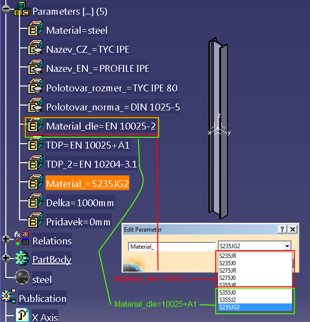

potřeboval bych vyřešit problém jak vytvořit vazbu mezi dvěma atributy. viz. obrazek.
Jde mi o to, když vyberu příslušnou hodnotu v atributu material, aby se automaticky (pomocí pravidla/vazby) přiřadila odpovídající text (norma) v atributu Material_dle

tohle není nic složitého, ale budete muset použít pravidlo (Rule). V zápisu budou jen podmínky a bude třeba jej upravit pokaždé, když budete měnit seznam materiálu.
Pravidlo bude vypadat takto:
If (Material == "S235JR"){
Material_dle = "EN 10025-2"
Else If (Material == "S355J0"){
Material_dle = "10025+A1"
atd. Stačí stejným způsobem dopsat zbytek pro ostatní materiály.
Další možností je použít design table, kde budete mít vypsané všechny materiály a příslušné normy.

Díky s nově pořízenou licencí KWA která umožnůje práci s pravidly vše funguje jak má :-)
