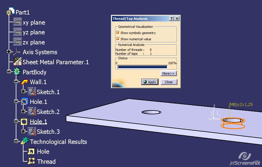

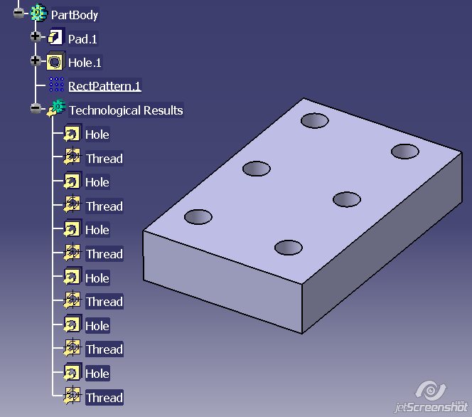

A k čemu se používá?
Zjedn. řečeno je to rychla publikace děr, závitů a možná i jiných fičurek na konec body.
Pokud je techn. result vytvořen chová se korektněpři zrcadlení a linkování. Jinak se např. závity ztrácí.
[#4675] | Publikováno: 26.08. 2014 - 11:00
ještě dodám...
Pokud používáte např. negativy, které v sobě mají závity a kopírují se s linkem do jiných modelů, musí být TR vytvořený na Body s negativem a také na Body kde se kopie negativu odečítá - jinak se NEZOBRAZÍ závit ve výkresu. Je to jakési vynucené přenesení informace o závitu.
A samozřejmě to má i informační charakter.

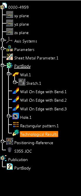

Jakub Švejda
[#6450] | Publikováno: 26.03. 2018 - 09:49
prosím o pomoc dělám něco špatně když mi TR nefunguje na Sheetmetalu? Nebo je tato fce pouze pro Part Design?
Děkuji za odpověď.
[#6452] | Publikováno: 26.03. 2018 - 12:39
podle zjištění se zdá, že TR nefunguje s SMD Hole, ale pokud se použije Hole z Part designu, přenese se do TR normálně.
Metodicky by se sice v modelech vytvářených v Sheetmetalu neměly používat feature z PartDesignu, ale v případě Hole to výsledek asi nijak neovlivní, takže bych se toho zase až tolik nebál.

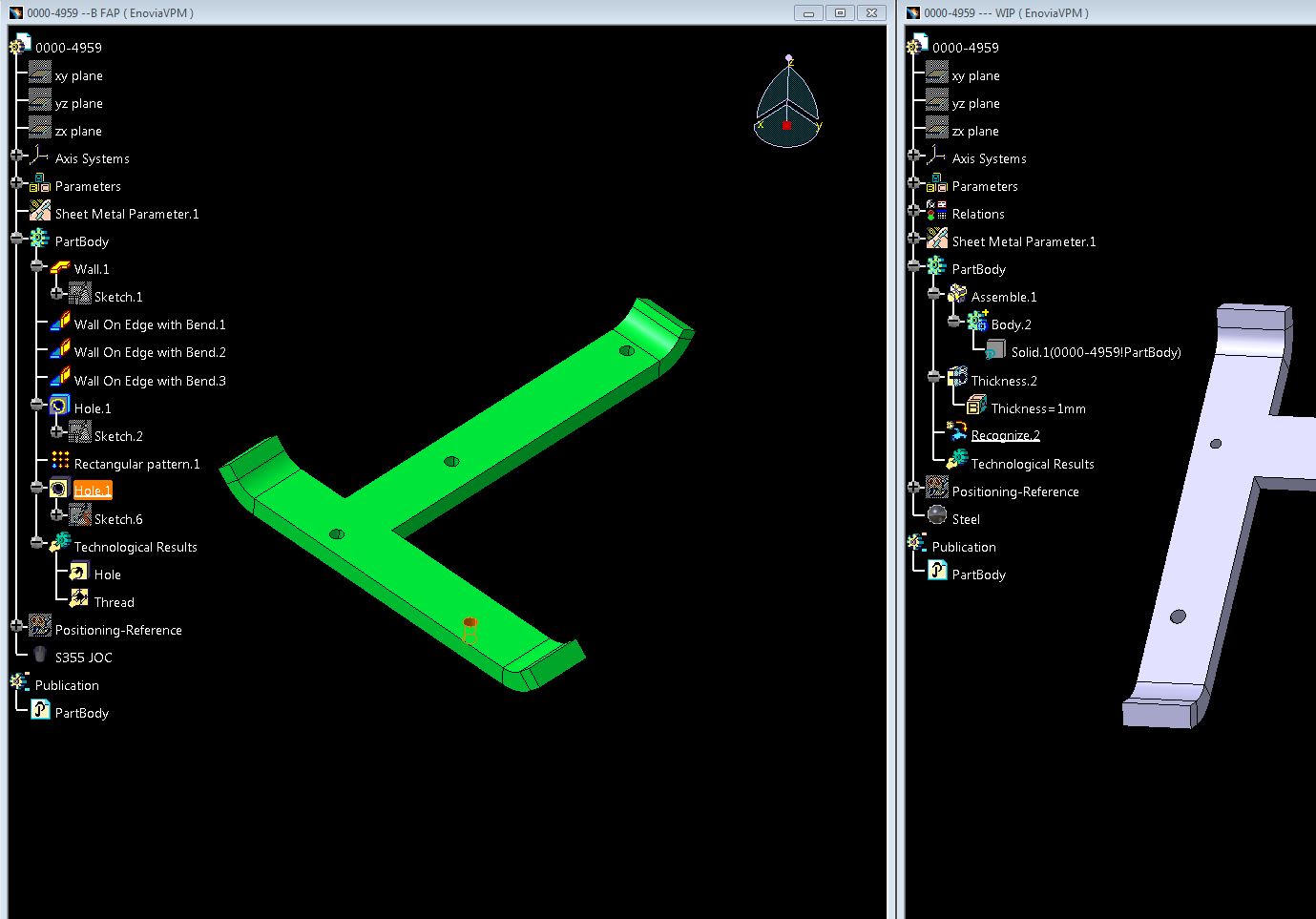

Jakub Švejda
[#6453] | Publikováno: 26.03. 2018 - 13:18
Jeden problém tu je, díry z PartDesingu nejsou vidět na rozvinu. To je asi dané uvnitř v programu, že Technological Result ignoruje Hole v SMD, že?
Další problém je s použitím Recognize, který vyruší TR (viz. přiložený obrázek). Úspěšně se TR vytvoří v Body.2, ale to není vidět na výkresu.
Neexistuje jiná možnost k přenosu informace o závitech?
