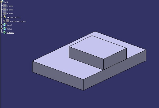

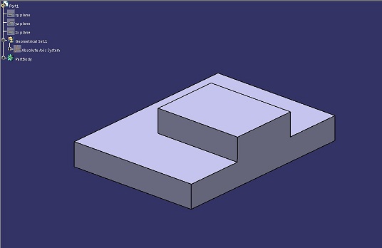

Otazka:
Mam napr. 2 body v parte a chcem ich dat assemble spolu do jedneho body. Nechcem vsak, aby vysledok bolo jedno teleso ako je to v obrazku 1, ale aby bolo vidno obidve body, vid. obr.2. Nieco ako group bodies, neviem, ci vsak take nieco existuje.
Dakujem
Peter
[#4676] | Publikováno: 27.08. 2014 - 14:37
tak jak to popisujete to není možné. Jakmile se tělesa v Body spojená pomocí bool. operací dotknou nebo proniknou (s výjimkou bodového a čárového doteku, se kterým si někdy Catia neporadí), vytvoří se jedno spojité těleso.
Jediná možnost je nechat více samostatných Body. Pokud chcete mít dostupné obě možnosti, lze v jednom modelu mít samostatná body a v další jejich kopie s linkem sloučené pomocí bool. operací v jednom body.
