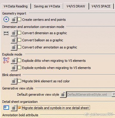

Ospravedlnujem sa za malo informacii. Prikladam obrazok ktory nam vybehne ked otvarame CV4 Model do CV5. My potrebujeme mat vsetky informacie z CV4 Modelu v CV5. Ked dostaneme data do CV5 tak nam vela veci (detailov chyba). V CV4 Datach sa nachadzaju 2D a 3D data.
[#4737] | Publikováno: 11.09. 2014 - 15:51
Tohle by nepomohlo....? mělo by to všechny detaily naházet do jednoho detail sheetu.
[#4735] | Publikováno: 11.09. 2014 - 16:46
Nepomohlo to... stale zobrazuje tu hlasku... Zatial to robime manualne - to co vlozi do CV5 tak zmazeme z CV4 a postupne sa zobrazuju nove tie co tam vynechalo ked vymazame tie listy z CV4 ktore tam uz su...
