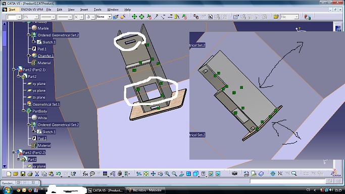

ahoj, chtěl bych se tu poradit, jak určím vzdálenost v ty kostce od stěn popř i natáčení, potom jak si vyberu z pc obrázek a vlozim ho tam jak jsou ty díry viz muj obrázek ale i na objekt, když se v aplly materials nenachazí, děkuji
