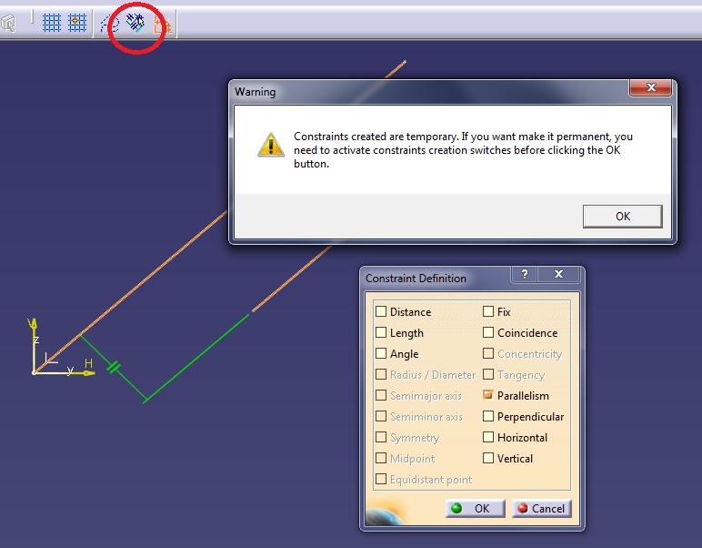

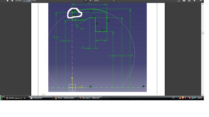

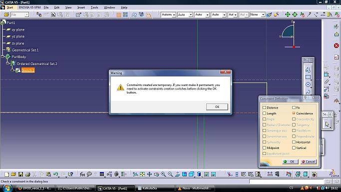

ahoj, nefunguje mi constraint definition nevím jak to zaktivovat, vždy se mi ukáže hlaseni viz foto, když dám ok tak se mi nezobrazí ty znacky viz druha fotka zakrouzkovana, podstatě se nic nezmění :-) děkuji za rady

je to dáno tím, že máte ve skicáři vypnutý přepínač "Geometrical Constraints" - viz. obrázek. Po jeho zapnutí to bude v pořádku,.
