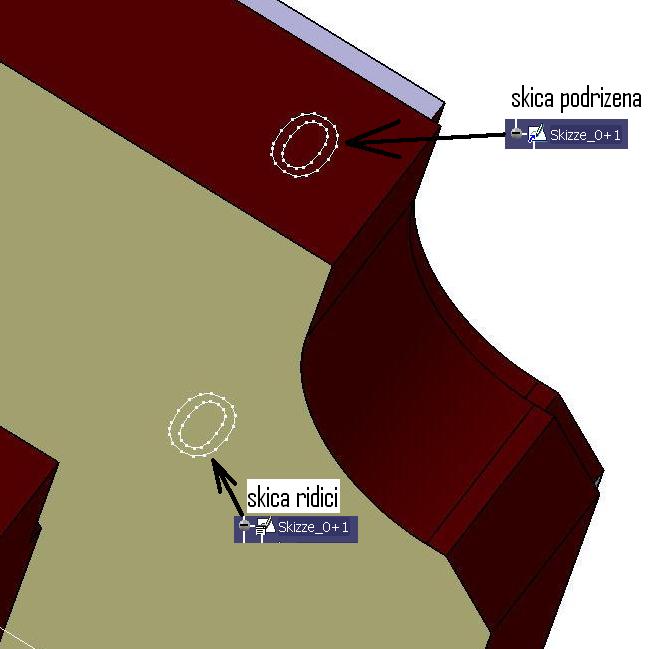

chtěl bych se zeptat, jak je možné vytvořit něco takového jako je na obrázku, asice kopii skečru (podřízený) s linkou, který by ležel na jiné ploše, avšak měl by vlastnosti skečru řídícího (vlastně něco jako vyprojektovaný).

To jde úplně snadno. Vytvoříte kopie pozicované skici, a pak pod pravým tlačítkem vyberete Change sketch support, pak yvolíte možnost Positioned a vyberete požadovanou rovinu pro kopii s linkem.

jak jednoduché když se ví kam kliknout.. Dík.
