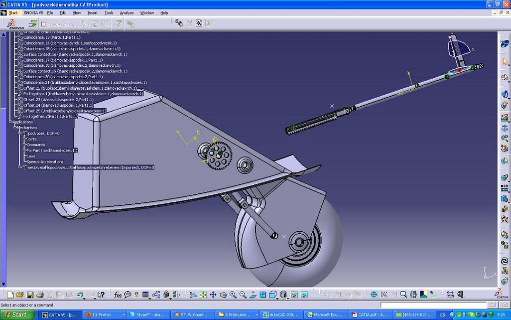

mám další dotaz O:-) dá se v catii v modulu kinematika zavazbit více jak jedno těleso k základnímu rámu pokaždé když chci zavazbit druhé se mi původní vazba smaže a vymění za novou díky za odpověď
akademikrichard
[#1042] | Publikováno: 20.08. 2010 - 09:34
Potřebuji zavazbit ozubené kolo a hřeben na obrázku z tutorialu na youtube jsem pochopil že při tvorbě vazby rack joint musí být osa otáčení a kluzná plocha na jednom tělese které je zavazbené k základnímu rámu(kotva) je tomu skutečně tak nebo se to dá nějak šikovně obejít? případně nenapadá někoho řešení moji situace na obrázku děkuji moc za odpovědi
akademikrichard
[#1077] | Publikováno: 24.08. 2010 - 08:52
nějak se mi to podařilo rozběhnout simulace šla spustit bez problémů a vše fungovalo jak mělo když jsem ale druhý den simulaci spustil znovu zčervenal mi jeden díl a přitom den předem vše fungovalo jak mělo znamená to že mám někde špatně vazbu? už z toho začínám být pomalu jelenO:-)
