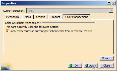

Zdravím, krásný pátek přeju.
Chtěl bych se zeptat na jednu věc ohledně barevných vlastností modelů. Při kopírování Body pro odečet a následném "Remove" se pak barvy příslušných ploch chovají poněkud různorodě až chaoticky. Dokázalo by mi tohle mocné fórum poradit, jak, kde a co nejlépe nastavit, aby byly barvy co nejinteligentněji zachovávány?
Díky moc, Pavel.
[#4809] | Publikováno: 07.11. 2014 - 21:01
tohle je celkem jednoduché. Zaprvé se dá nastavit možnost dědičnosti barev importovaných features (první obrázek). Ve vlastnostech Partu se pak zvolí, zda se mají barvy o features vzniklých pomocí Copy-Paste dědit z referencí.
Z praxe to funguje pouze na úrovní features ve stromu, tj. zelený Pad zůstane zelený, ale pokud na něm obarvím jednu plochu na modro, bude kopie stále celá zelená.
