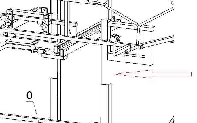

vynechane ciary vo vykrese
kovacovaxea
Datum: 7.11. 2014 | Zobrazeno: 10087x
Konfigurace CATIA: V5R19
Dobry den, nevedel by mi prosim niekto poradit, preco mi na vykrese niekedy nezobrazi vsetky obrysove ciary? V prilohe je obrazok, kde je vidiet tieto vynechane ciary-je jedno ci urobim vykres z celeho produktu, alebo len jednotlive Body vyselektujem, aj tak sa tieto konkretne ciary nezobrazia, vopred dakujem pekne za pomoc
[#4811] | Publikováno: 07.11. 2014 - 21:27
s tímhle jsem se již setkal. Zkuste najet kurzorem do místa, kde by měla chybějící čára být. Pokud se pod kurzorem objeví (je bílá, takže jen není vidět), je chyby někde ve struktuře modelu, kdy se spolu bijí grafická nastavení (průhlednost,...).
Pokud se čára nezobrazí, může to být vypnuté zobrazení hranice ploch (někdy to zlobí). Na to pak stačí do souboru s definicí prostředí (text soubor v adresáři CATEnv) dopsat řádek
DRW_ALL_BOUNDARIES=1
a hranice se pak budou zobrazovat.
kovacovaxea
[#4812] | Publikováno: 07.11. 2014 - 21:42
Dakujem velmi pekne, ale nechce mi dovolit urobit zmenu v tom subore, napise mi , ze pristup je zamietnuty, ked to chcem ulozit a nahradit, neviete nahodou co stym?
