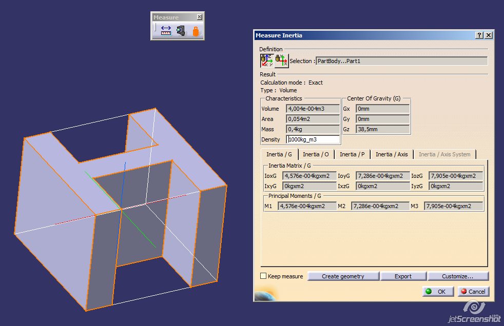

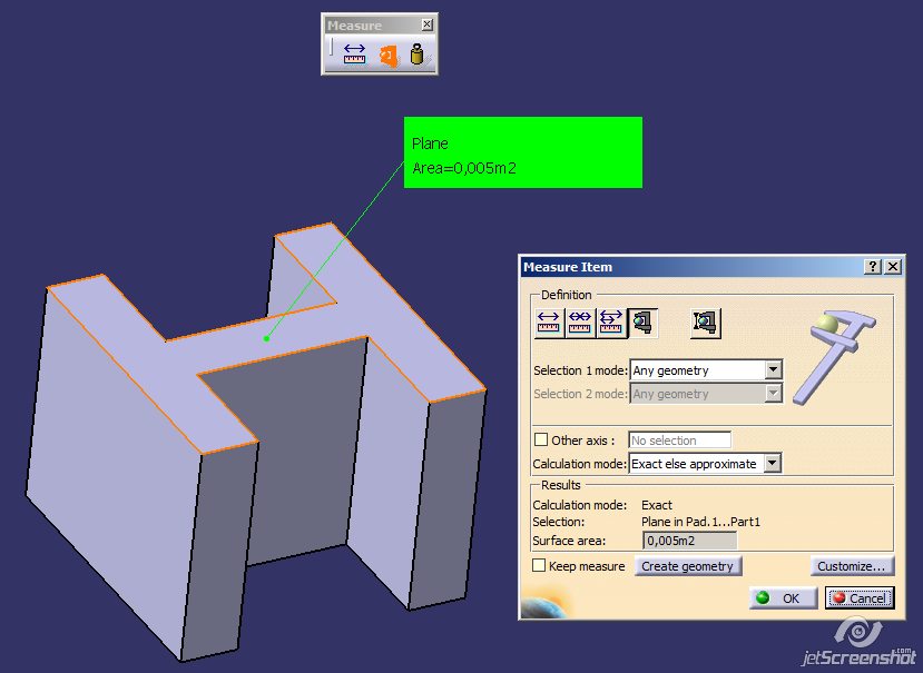

Ahojte, chcel by som informaciu, kde sa da vypočítat v catii moment zotrvačnosti( v rôzných rezoch) a obsah danej plochy. Ďakujem za informácie.
[#4818] | Publikováno: 15.11. 2014 - 17:08
K měření slouží nástroje v panelu Measure. Ve vašem případě použijete to Measure item a Measure Inertia, viz přiložené obrázky.
V obou měřeních se dá ještě nastavit (tl. Customize), které hodnoty se mají zobrazovat.
