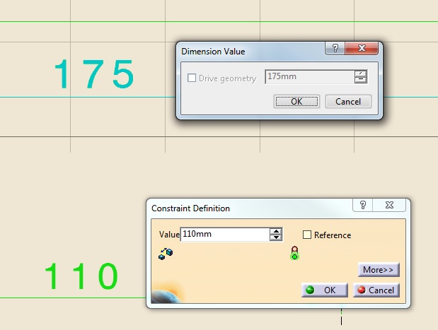

chtěl jsem se zeptat jak a kde nastavit v CATIA V6 pro generované kóty z modelu, aby se vygenerovaly s aktivní volbou "drive geometry" a bylo možno kótou modifikovat model přímo z výkresu jako to jde v CATIA V5. Volba která toto obsluhuje v nastavení V5 ve V6 již není.

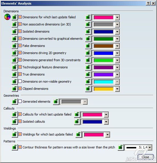

tak u V6R2013x mohu jen potvrdit. Podle nastavení to vypadá, že funkce již není dostupná - v nastavení již není ani možnost pro barevnou indikaci kót, které řídí 3D, ale model podle nich není zaktualizovaný. Ve V5 to bylo. Pokud to není přesunuté někam jinam, tak to asi nebude dostupné (což je klidně možné, není to jediná funkcionalita, která ve V6 chybí).
