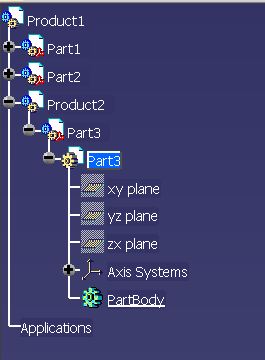

mám problém asi z úplně jednoduchou věcí, ale za nic na to nemůžu přijít.
Jsem aktivní v partu, který je v sestavě viz. obr. stromu a potřebuji se ve VBA dostat na Instance Name, abych ji mohl přejmenovat.
Poradí prosím někdo jak na to.

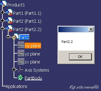

zde malý trik, jak se k tomu dostat, přestože se zpočátku zdá, že to nejde.
Sub CATMain()
Set oS = CATIA.ActiveDocument.Selection
oS.Search("Name='xy plane',in")
MsgBox(oS.Item(1).LeafProduct.Name)
End Sub
[#4905] | Publikováno: 22.01. 2015 - 09:44
Ještě přikládám screenshot...
