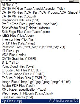

[#4974] | Publikováno: 05.03. 2015 - 10:08
Na obrázku je seznam podporovaných souborů - CATDrawing mezi nimi není. I přesto jsem to zkusil (co kdyby náhodou) a nepodařilo se.
Pavel Šimůnek
[#4981] | Publikováno: 05.03. 2015 - 12:13
Děkuji za info
Škoda, každopádně výčet podporovaných souborů je úctyhodný na produkt zdarma
