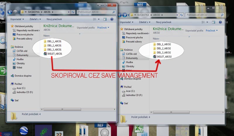

Zdravim Catia forum. Dlho som sa Catii nevenoval a teraz som potreboval na rychlo skreslit suciastky riadene skeletom.
V tom by problem nebol navrhol som skelet a z neho nalinkoval jednotlive party. V skelete zmenim a party sa zmenia.
Problem nastal az ked som potreboval tento skelet pre dalsiu sadu suciastok. Cez save management som si ho skopiroval do zvlast adresara a k nemu som cez save management skopirovat diely. Lenze tento novy Skelet neovplyvnuje nove Party :-( .
Linky sa mi nenadviazali. Dakujem za pomoc.

Zdravím. Aby se linky správně přenesly, mělo by přeukládání přes Save Management probíhat v jednom kroku. CATIA si přitom linky pohlídá. Jakmile to uděláte zvlášť, součásti si pamatují link na původní skeleton a po otevření sestavy nový skeleton jednoduše ignorují. Dá se i tak spravit, ale musí se u každé instance zvlášť pomocí Define contextual links.
A ještě jedna věc. Na ukládání se stejným název do jiné složky si dejte obzvlášť pozor. CATIA sice link změní, ale pokud budete hned potom chtít otevřít sestavu s nově uloženým skeletonem, CATIA si sáhne do cache paměti a otevře ten starý, protože se jmenuje stejně. Jediná pomoc je restart před novým otevřením anebo v Options natvrdo nastavit aby se akceptovaly pouze striktní linky a nic jiného (jako např. relativní linky, root atd), ale to pak zase nic pořádně neotevřete.

Dikes. Tak ze som to "savemanazoval" :-) naraz a hned premenoval podla novej suciastky tak to pekne udrzalo linky. Parada, dakujem. Ja som to tu hladal na fore a aj nasiel ale nejako tam nebolo povedane ze prave to treba v tom "save managmente" robit na jeden krat, omluvam sa za duplicitne vlakno. Mimochodom mate tu aj nejaky navod na ten save managment alebo sa to riesilo len takto vo vlakne?
