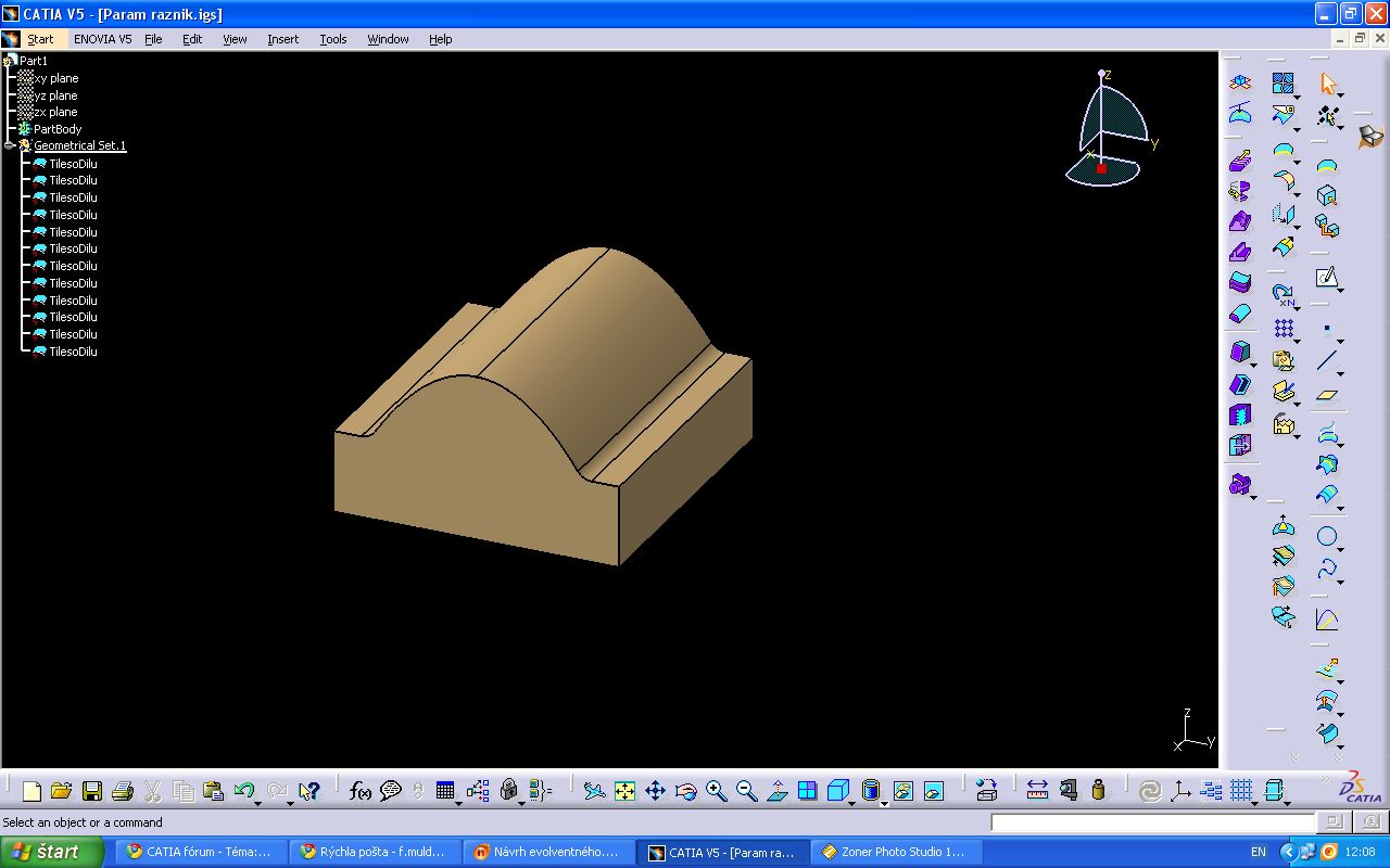

No a v tom je ten rozdiel že ja som si urobil vzorec ktorým Catia vypočíta vždy ten druhý bod. Pozrite prílohu.
Skúste poslať to IGS, aj keď myslím že to asi nepôjde...

Hej to mi otvorilo. Ale je tam iba toto (vid. príloha). Po SKETCHERe sa asi nedostanem.?.

Nevadí , ten príklad mi úplne stačí . Aké ľahké . A ja sa tu trápim .Veľmi pekne ďakujem . Len ešte otázka , v tom FOG-u , to (-1mm) ,čo znamená ? To som tam vobec nedával .
[#598] | Publikováno: 11.06. 2010 - 12:25
Funguje ti to aj bez toho? Lebo je to tam kvôli jednotkám a kvôli zápornej miere.
J.Cerki
[#599] | Publikováno: 11.06. 2010 - 12:33
Nie . Praveže ,keď tam nieje -1mm , tak tam začnú naskakovať neuveritelné čísla . Ešte raz ĎAKUJEM , pomohlo mi to .
