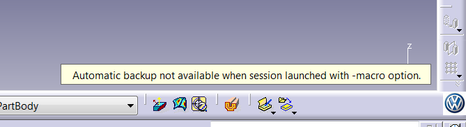

mame problem po nastaveni automatical save, ze nam ten save nefunguje. Vdzy po nastaveni a restartovani catie dostaneme hlasku co je v prilohe. Ziadne automaticke ulozenie neprebehne pokial ide o nastavenie casoveho backupu, ked nastavime Incremental backup tak to uklada. Catia Env je presne taky ako ma zakaznik teda VW.

tohle bude nejspíš chování Catie. Parametr -macro je uveden při startu a teoreticky by bylo možné ho "odpárat", Catie bez něj určitě nastartuje. Do nedokážu říct je, zda to neovlivní funkce nějaké nadstavby v prostředí VW. Vyzkoušel bych spustit Catii bez toho parametru a zjišťoval co se stane.
Podle toho co vím se s tímto parametrem zajišťuje spuštění nějakého makra bezprostředně po startu.

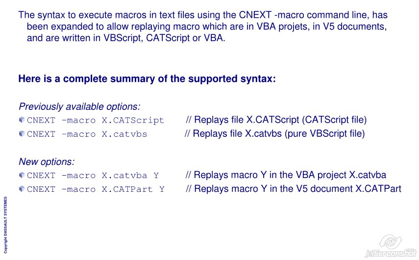

Ještě přidávám screenshot z dokumentace - opravdu to jen zajistí start určitého makra bezprostředně po spuštění Catie.
