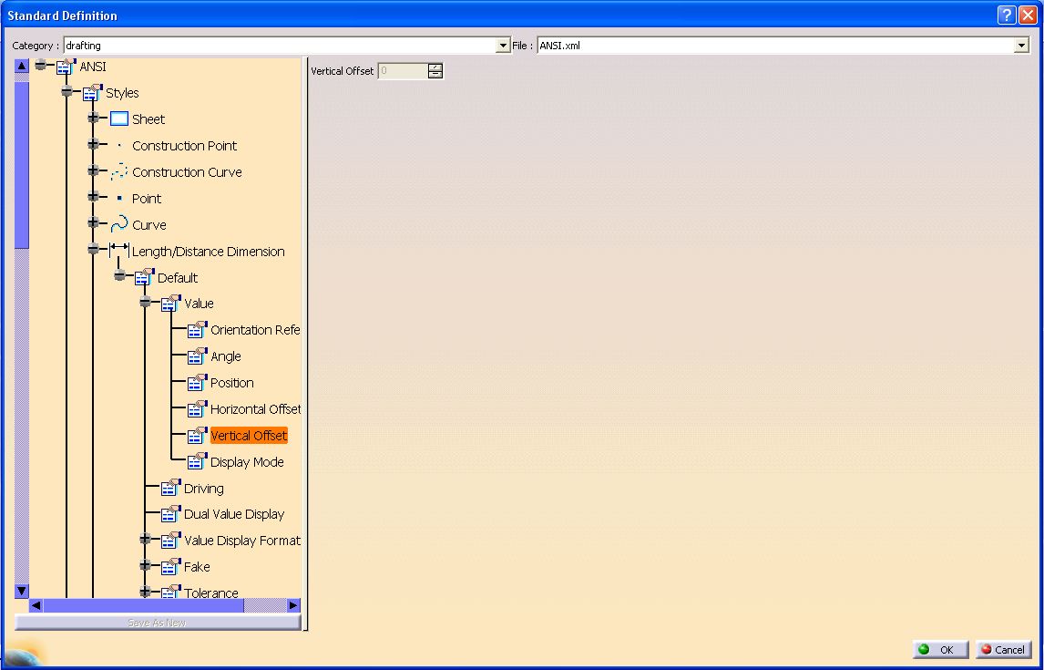

Je to ve Standardu. Položka Styles - Lenght/Distance Dimension (nebo jiný druh kóty) - Default - value - Vertical Offset. Pak File - Page Setup - Update.
Pozor, změna se uplatní jen na kóty, které budou vytvořené po updatu výkresu podle změněného standardu. Ty co už existují je nutné změnit ručně.

On asi myslel toto: (viď príloha) ale ten vertical offset mi nejde zmeniť. Prečo?

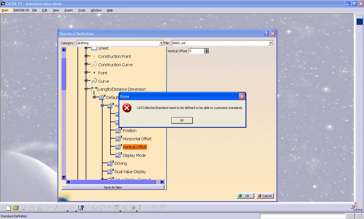

Na nete som našiel nejaký manuál a podľa neho som sa dostal do admin módu, ale pri zmene v tom STANDARDS mi to vyhodilo nasledovnú chybu. Asi som na niečo zabudol? Ale neviem čo?
[#733] | Publikováno: 22.06. 2010 - 19:24
Tak už som odstránil aj tamtú chybu. Pravdepodobne bolo treba vytvoriť adresár kde sa uloží ten Drafting Standards. Tak som ho vytvoril. Potom som ho nastavil. Ale keď som zapol Catiu v Admin móde a v Standards som si nastavil tú požadovanú vzdialenosť kóty od kótovacej čiary, tak pri samotnom kótovaní mi aj tak nebralo toto nastavenie do úvahy. Treba pri tom samotnom draftingu ešte načítať ten Standard niekde?
