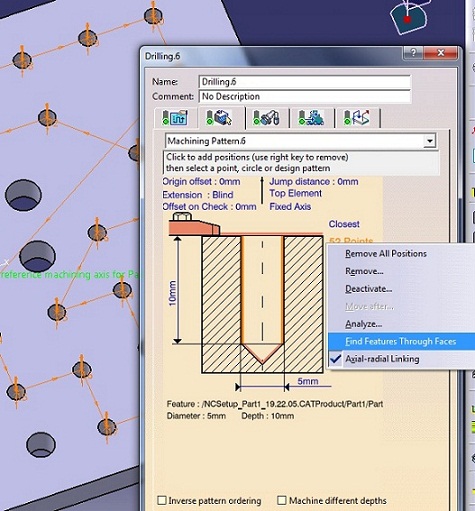

Jak v catii dám automaticky vytvořit paterny pro díry ? Mám například desku s 200 dírama různých průměrů a jít podle výkresu mi přijde mírně nepraktické, člověk se uklikne hned.

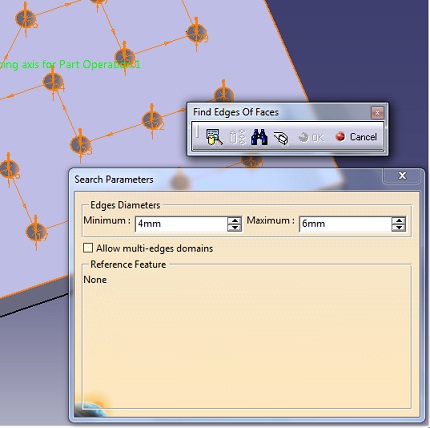

zkuste funkci Find Features Through Faces. Najdete ji u každé vrtací operace pod pr. tlačítkem.
Nastavíte rozsah hledaných průměrů,označíte plochu na které se má hledat a pak Search Circular Edges a OK.
