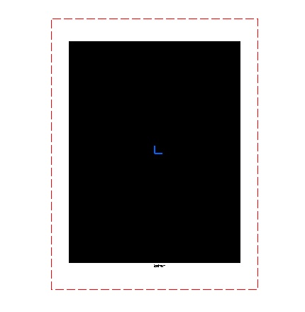

mám problém s rendrováním obrázků pro závěrečnou práci. Chci si udělat kvalitní obrázek aby to vypadalo dobře ale při použití rendru v Part designu tak mi to nechává zubaté okraje (to by moc dobře nevypadalo ) , doporučeno mi bylo to udělat v prostředí Drafting a nastaví se v properties 3D color a ve spodní části nastavím Raster , ale nevybarví se mi barvy nic a objeví se pouze černý obdélník, stejně to dopadne při použití příkazu Capture , černý obdélník. Je to problém nastavení nebo je problém jinde grafická karta nebo jiné?

toto je výsledek rendru v prostředí drafting , stejné je to přes příkaz capture

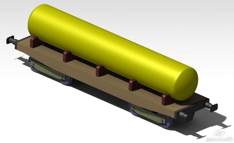

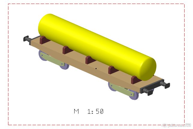

může to být v grafice, takhle černé by to být nemělo. V příloze ukázka vykreslení v režimu Shading ve výkresu. Tím ale dostanete jen to, co vidíte v modelu.
Pokud chcete alespoň trochu lepší render, použijte funkci Photo studio easy tools (ikona foťáku, dostupné v Part Design). Pak render vypadá zcela jinak - samozřejmě i zde se dá nastavit kvalita výstupu.
