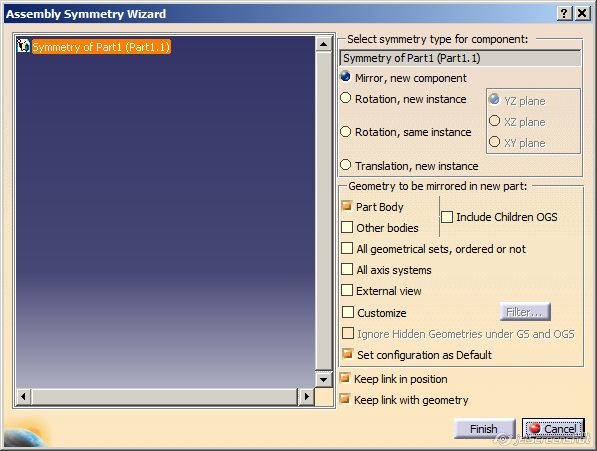

potřeboval bych radu ohledně linku/vazby k symetrickému dílu v sestavě. V mé hlavní sestavě mám podsestavu z které jsem vytvořil symetrický díl pomocí funkce Symmetry. Když budu upravovat design dílů původní podsestavy, tak se mi ta druhá, ta symetrická nepředělá. Chtěl bych se zeptat jestli se mezi podsestavu a symetrickou podsestavu dá vložit nějaký link/vazba, abych nemusel provádět úpravy nejdřív na jedné podsestavě a pak ty samé na té druhé, té symetrické.

tohle lze nastavit přímo při vytváření symetrického dílu/sestavy. V dialogu jsou volby Keep link with geometry a Keep link with position, které zajistí, že se symetrické díly při změně původních také změní (geometrie) nebo přesunou do nové pozice.
Na přiloženém obrázku úplně dole.
