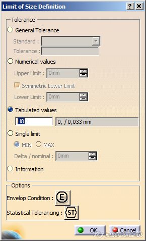

nemá náhodou niekto náhodou v catii program na výpočet tolerancie dier a hriadeľov ?

zháňam program kde by som si zadal rozmer diery alebo hriadela potom by som zadal stupen presnosti a program by mi nasiel tolerancie. nemá náhodou niekto niečo také ?

tohle umí samotná Catia. Při vytváření díry lze zadat toleranci a vlastní hodnoty odchylek už jsou doplněny automaticky, viz. obrázek v příloze.
