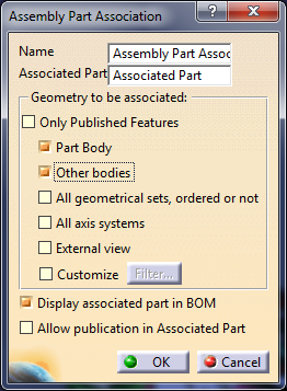

poradí mi tu někdo jestli je možné a jak udělat Assembly Part Association?
Viz. obrazek v priloze.
Do teď jsem programem vykopírovával PartBody s linkem a vkladal to do jednoho dílu, vznikl svařenec.
Assembly Part Association má výhodu, že když v sestavě přidám díl, nebo odeberu, tak se mi tato změna projeví i ve svařenci.
Díky.

Myslim vse delat makrem, takze vim, ze jde a to delam, allcatpar to je jeden zpusob, druhy je to ze vykopiruji vsechny PartBody do sveho dilu s linkem.
Pak je ale treti zpusob viz. obrázek který udržuje asociaci se setavou, takze udelam na sestave příkaz Associativity, ten mi udela ALLCATPart, vloží ho na konec stromu a udržuje stálé propojení, když ze sestavy odeberu díl, nebo přidám, tak se v tomto dílu vse aktualizuje a upravý geometrie dle sestavy. A o to mi právě jde.
Tento příkaz bych chtěl spouštět makrem respektive vlastním programem.

Ja bych rád ten poloautamatický režim zrušil a tato funkce mi připadá jako ideální.
S licencí problém nemáme.Máme plné licence AL2 a příkaz asociace máme normálně aktivní i v licenci DP2, která je ořezaná.
Takže mi napadlo, když tuto funkci v catii máme, že bych jí rád vyvolal a spustil programem a dál pak řešil svařenec.
A to je ten problém, který nedokážu vyřešit. Ani v manuálu V5Automation.chm jsem nenašel jak to udělat.

Aho, konečně vím co chcete - ovládat tuto funkci makrem. Tohle bývá problém, některé podobné funkce v sestavě, viz např. assembly pattern nejsou v API podporovány a tím pádem je nelze ovládat jinak než přes dialog. Několikrát už jsem to zkoušel a s jistým omezením se něco dá, jednoduše do formuláře posílte stisky kláves, jako když ho ovládáte pouze klávesnicí. Je to vhodné ale spíš jen pro případy, kdy se potvrzuje OK nebo max vkládá nějaký text a potvrzuje.
Kdybych věděl jak (a jestli vůbec) se dá dostat přímo na ovádací prvky dialogu, už by to bylo mnohem jednodušší. Ale... k tomu by se musel vyjádřit nějaký guru programátor.
Takže to aso nepůjde, ale je to škoda. Hodně věcí by se dalo automatizovat, kdyby byla podpora.

Dekuji za odpověď, takže podpora v API pro tuto funkci asi není.
Posílat stisky kláves do formuláře, to nebude spolehlivé, pak musí být časová prodleva, aby se stačil formulář zobrazit a ta nemusí vyhovovat pro všechny sestavy ktéré děláte. Když je sestava velká, tak Catii bude trvat všechno dýl a stisky kláves půjdou do ztracena. Do toho se asi pouštět nebudu.
Ale děkuji za odpověď a čas.
