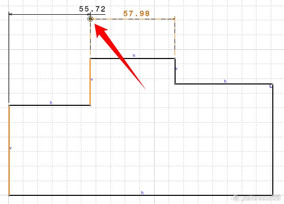

2) při vytváření před umístěním kóty najedete myší na kótu, ke které chcete zarovnat. Pod kurzorem se objeví zelený terčík, který indikuje zarovnání

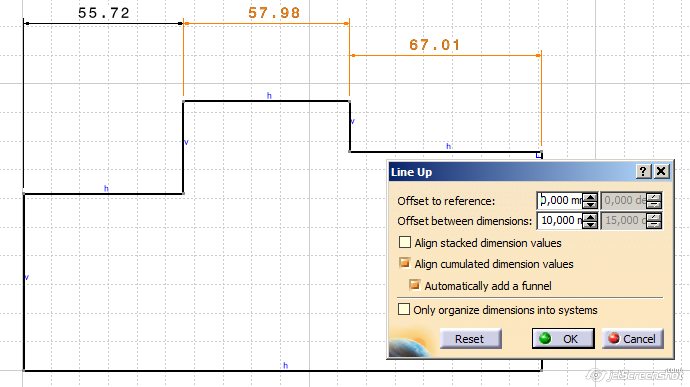

3) na hotové kótě - pravým tl. nad kótou, z kontextu vyberete Line Up a stejně jako v případě 2 vyberete kótu, ke které chcete zarovnat. Pak se otevře malé okno, kde se ještě dají nastavit další parametry zarování (stačí nechat tak jak je) - viz příloha
