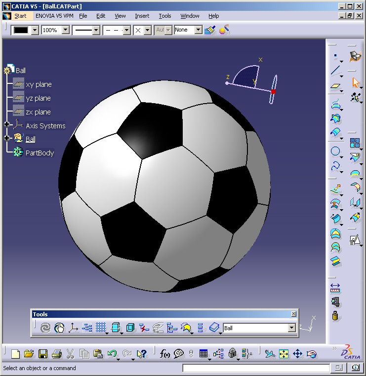

Chvíle hledání na wiki a míč je tu. Algoritmus pro makro, které by míč namodelovalo, se mi opravdu vymýšlet nechtělo, tak jsem si pomohl malou fintou. Stačí vědět, z kolika pěti- a šestiuhelníků se míč skládá. Udělat ostrohraný míč je otázkou několika minut a pak už je to jen otázka projekce a rozdělení koule a příslušné plošky.
[#710] | Publikováno: 20.06. 2010 - 21:45
Pro úplnost ještě dodávám model. Jsou v něm pouze mrtvé plochy. Zajímalo by mě, jestli někdo přijde na nějaký efektivní způsob, jak míč namodelovat rychle a hlavně parametricky.

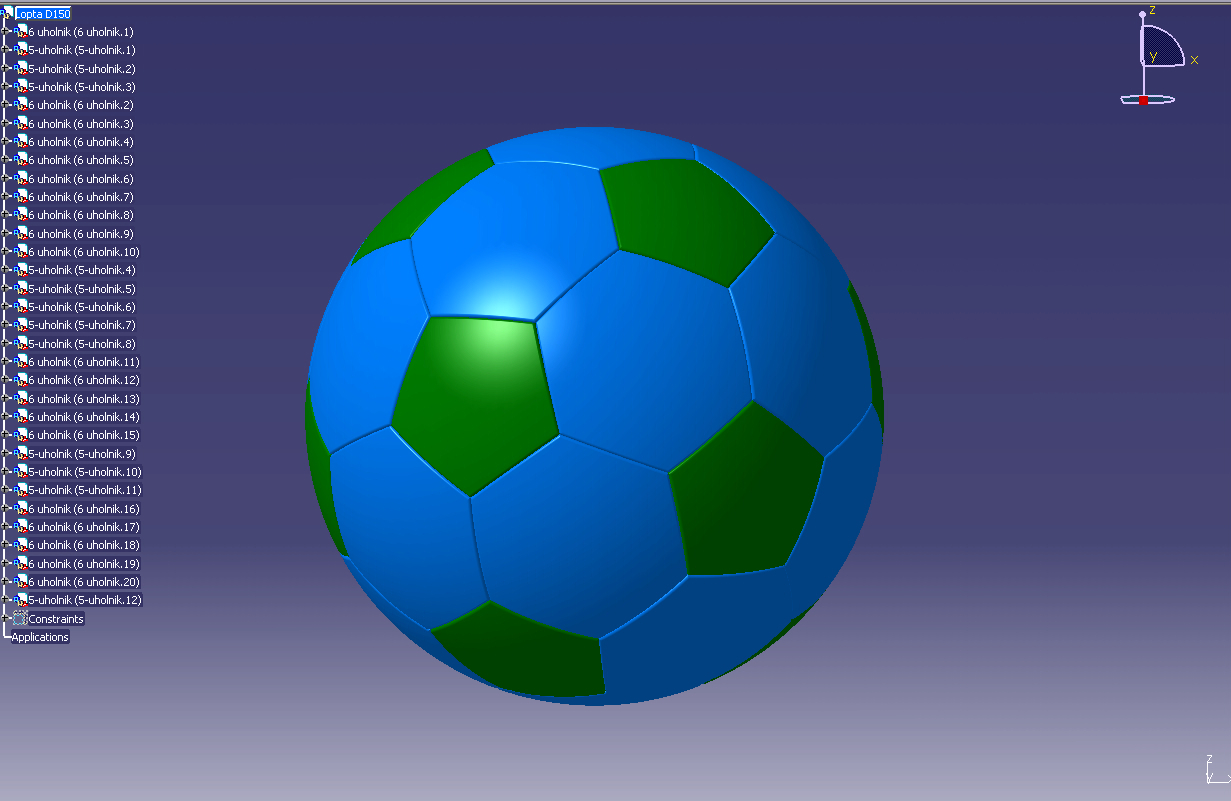

Tak , nejakú loptu sa mi podarilo namodelovat . Má priemer 150mm . Skladá sa z 20 šesťuholníkov a 12 paťuholníkov . Dĺžka hrán je 30mm . Čo sa týka parametrov , tak na to si netrúfam :-) . Ale , "Nikdy nehovor nikdy" .
J.Cerki
[#712] | Publikováno: 21.06. 2010 - 16:06
Tu je ešte model tej lopty ..........
zostava_lopty-komplet.zip
J.Cerki
[#713] | Publikováno: 21.06. 2010 - 16:13
Ešte som zabudol na modely 5-6 uholníkov k tej zostave .
5-6_uholniky.zip

Moc, moc pěkné. J.Cerki na to šel stejně jako já, tj. poskládat to v sestavě z pěti a šestiuhelníků. Rychlé a snadné. Kamilovo řešení je taktéž fajn a hlavně parametrické. Mě napadl ještě jiný parametrický způsob. Nadefinovat 16 přímek od středu míče do středu ploch. Na nich vytvořit body ve stejné vzdálenosti od středu. V těchto bodech vytvořit roviny kolmé na přímky a v nich odpovídající skicy. Tyto skicy by se pak promítaly na kouli a průsečíky (křivky) by z ní vyřezávaly příslušné plošky (možná ještě lepší místo projekce použít Extrude a řezat plochou, ale pak by se musely parametrizovat i skicy. Pro změnu poloměru míče by pak stačilo změnit jenom poloměr koule a nic víc.
[#718] | Publikováno: 21.06. 2010 - 17:26
Keď som to dorobil tiež ma napadol aj tento spôsob. Idem ho skúsiť zrealizovať.
Mimochodom mne sa mení priemer lopty tiež len jedným parametrom. Alebo nie?
[#719] | Publikováno: 21.06. 2010 - 17:32
Funguje vám to výborně, jen jsem myslel jak by se dal zmenšit počet rovnic na minimum.

Nedalo by sa to spraviť na základe dĺzky hrany 5-6 uholníkov ? Ak poskladáme 5-6 uholníky dokopy , tak sa nám vlastne uzavrú do lopty .
[#722] | Publikováno: 21.06. 2010 - 17:43
A jak byste je chtěl poskládat v jednom Partu? V PartDesign jsou sice také Constraints, ale jejich použití není tak účinné jako v sestavě.
[#723] | Publikováno: 21.06. 2010 - 17:44
Veď práve z tej dĺžky jednej hrany som vychádzal.
J.Cerki
[#724] | Publikováno: 21.06. 2010 - 17:59
Uživatel odpovídá na příspěvek #722:
AAA , vlastne áno ....
