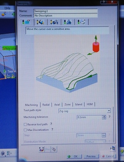

Mam taky trocha nezvycajny, ale o to viac zapeklity problem :)
Pracujem vo verzii V5R19 na notebooku. Problem je v tom, ze aj ked je nastavene maximalne rozlisenie obrazovky , tak v istých momentoch jednoducho niektore menu nie je mozne vidiet na celej obrazovke. Priklad je v prilohe. V danom menu by som sa rad dostal nizsie k dalsim nastaveniam, ktore nie su ale vidiet a kolieckom na mysi sa neda scrollovat, ani na klavesnici (tam ako je distribution mode a nizssie). Viem sa tam dopracovat cez klavesu \\\"tab\\\", ale nevidim, kde presne som. Mozem sice zadat potom vstup, ale nic nevidim.
Pokial viem, malo by byt mozne niekde v menu nastavit velkost týchto okien, poprípade s nimi nejako manipulovat, ale naozaj netusim kde a ci to nahodou nie je proste bug v Catii.
Dakujem za akekolvek rady
Peter

ten samý problém byl u dialogu funkce Sweep. Můžete zkusit změnit velikost písma v nastavení Windows, to je ale asi tak jediné, co by mohlo pomoct. Jinak nezbývá než si koupit NTB s větším rozlišením :-( nebo externí monitor. Dnes už přece jen nejsou tak drahé.
PS: V CATII s tím nic nejde, zřejmě předpokládají, že když už si někdo může koupit SW na stovky tisíc, větší rozlišení monitoru/ntb bude samozřejmostí. Ale v minulosti jsem řešil to samé.
