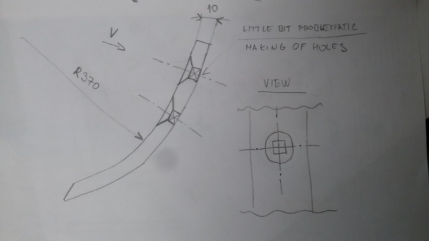

skružovaný plech s dierami
Datum: 24.8. 2015 | Zobrazeno: 9551x
Konfigurace CATIA: V6R2013x
Dobrý deň, vedeli by ste mi poradiť, ako by sa dalo vyhotoviť skružovaný plech s otvorom pre zápustnú skrutku so štvorcovým driekom? Pozrite obrázok. Ďakujem

s čím přesně si nevíte rady? Tohle by mělo jít celkem snadno, na plechu si vytvoříte bod, v něm vytvoříte úsečku kolmo k plechu, pak rovinu, skicu, vytáhnete Pad, na něm úkosy, a nakonec čtvercový dřík jako další Pad.
[#5321] | Publikováno: 25.08. 2015 - 12:34
Ďakujem už mi to funguje...
