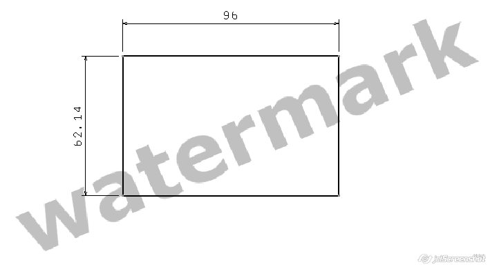

Zdravím.
Potřeboval bych přes výkres dát vodoznak, nebo text, který bude na pozadí, tj. nebude překrývat pohledy, poznámky, kóty aj.
I když vložím textové pole do sheet background, text stejně překryje nakreslenou geometrii.
Předem díky za tipy
[#5404] | Publikováno: 15.10. 2015 - 21:15
u mě funguje vložený obrázek - formát RGBA (bitmapa s průhledností). Zkoušel jsem i průhledný PNG, ale CATIA ho zobrazila jako celý černý.
Výsledek i obrázek v příloze (zazipovaný).
watermark.zip
[#5993] | Publikováno: 11.11. 2016 - 10:37
OK, tak nějak to trochu funguje. Podařilo se mi vložit i PNG s tím, že jsem nastavil 24bitovou hloubku místo 32...
Děkuji!
