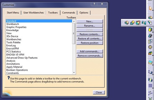

Dobrý den.
CATIA standardně obsahuje toolbary s rozbalovacími ikonami.
Rád bych si vytvořil vlastní toolbar s takovýmito rozbalovacími ikonami. V menu Customize jsem ale neobjevil žádnou možnost, jak takovýto toolbar vytvořit. Daří se mi vytvářet pouze toolbary s jednoduchými ikonami.
Ví někdo, jak se rozbalovací ikony vytváří?

tohle nijak neuděláte. V Customize se dají vytvořit jen jednoduché toolbary bez rozbalování. Je mi jasné proč to chcete - jiný důvod než úsporu místa na monitoru nevidím.
Kdysi jsem právě z důvodu úspory a dalších vyvinul utilitu, která tohle řeší. Jedná se o plovoucí lištu s ikonami, která se dá "přilepit" k okraji a automaticky se skrývá. Je určená hlavně pro makra, která se nespouštějí tak často.
