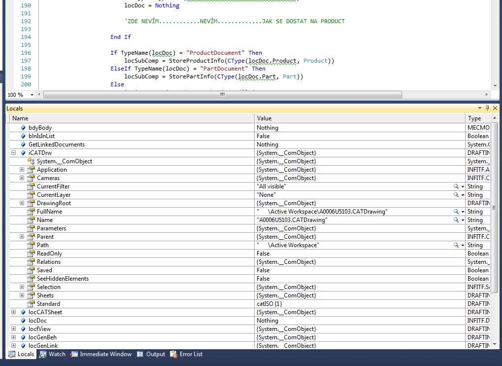

v integrovaném catvba jsem byl zvyklý při krokování se dívat do okna locals a prohlížet strom definovaných objektů viz. obr. v příloze.
Ve vb.netu, když krokuji a podívám se do locals popřípadě přes watch na objekt, tak nevidím dané "vlastnosti" objektu. Je tomu opravdu tak? Nebo ....?
Ještě by mě zajímalo při porovnání catvba a vb.net krokování. U catvba jsem mohl krokovat hned od začátku scriptu přes F8 - u vbnet musím dát někdě breakpoint a pak krokovat přes F10. Sedí to tak?

používám VS2010:
Při lazená programu vidím Locals, viz. obr.
Dá se krokovat za pomoci F8 také od začátku.

děkuji za reakci. Já mám nainstalován VS2013 a tam opravdu krokuju F10.

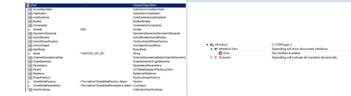

Co se týká té struktůry. Já jsem byl v catvba zvyklý, že mám např. definový Part a pak v okně locals vidím jeho vlastnosti a hlavně i hodnoty. Tj. např. Partnumber - xxxxx, Name - xxxxx, inworkobjecrt - xxxx, atd.....Nyní tyto hodnoty a vlastnosti u vb.net nevidím

to je divné, já používám VS2008 a vidím to samé co p. Doležal, každý objekt se rozpadne na podobjekty a jsou vidět i hodnoty. Ve vašem obrázku je to nějaké divoké.
I krokování je stejné, tedy F8.
VS2013 jsem zatím neviděl, možná jsou tam nějaké změny. Nedokážu říct co by mohlo být jinak. Z obrázku bych tipoval, že bude problém s referencemi.
Zkusil bych se vrátit k VS2010 nebo klidně i k 2008.
