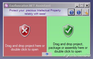

Ano, obfuskace znamená de facto zašifrování kódu. Když se pak pokusíte o dekompilaci (.NET Reflector např.), dostanete sice zpátky jednotlivé class a jejich strukturu, ale názvy proměnných budou mít podobu rozsypaného čaje, takže absolutně nepoznáte, co se v kódu děje.
Já používám nástroj EazFuscator, do určité verze je free. Ten pracuje i s utilitou ILMerge, která umí jednotlivá interopp dll catie zapakovat do exe souboru (pak je distribuce jen s jedním souborem).
