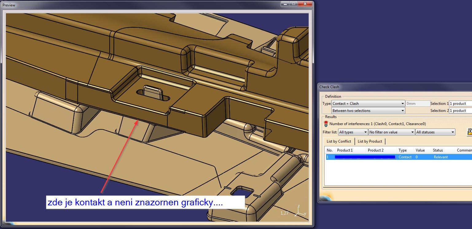

pokud spusitím Clash analýzu mezi dvěma Party ve výsledkovém okně nevidím zobrazení místa kolize, kontaktu a nebo malé vzdálenosti. Byl jsem zvyklý, že kontakt svítí červeně, malá vzdálenst je žlutě šrafovaná...... Můžete prosím poradit? Je to věc nastavení, licence, nebo... ?

ještě by bylo dobré napsat co se událo od té doby, co to bylo v pořádku (změna nastavení, přechod na jiný release CATIA, změna HW, ...)
U R24 jsem neshledal problém, mělo by to fungovat standardně a snad to ani nelze nikde vypnout.
Licencí to nebude, pokud dokážete analýzu spustit a ovládat, měly by být vidět i výsledky stejně jako předtím.
Jediné co můžu doporučit v tuhle chvíli, je reset nastavení.
