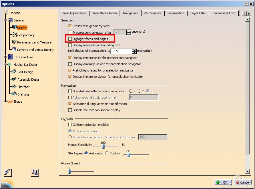

nemohl by mi někdo prosím poradit s nastavením Otions?
Při přejezdu kurzorem nad plochami, body nebo lajnami se mi nevysvěcují entity které chci vybrat.
Dříve se vysvítila entita oranžovou barvou.
V nastavení je definovaná oranžová, ale bohužel se nic neděje.
Např. v praxi je to tak, že při vrtání otvoru nevím zda vybírám plochu, nebo bod za ní.
[#5521] | Publikováno: 08.12. 2015 - 09:09

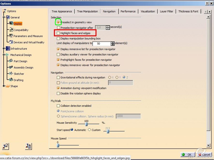

zapněte si přepinač viz příloha. To pomůže :-)
Na druhou stranu je to nežádoucí při draft analýze, protože místo barev oblastí s urč. úhlem úkosu je všechno oranžové.

Děkuji, byl to Preselect in geometry view. Ten jsem neměl zapnutý. :-D
Nemohl jsem to nikde najít.
