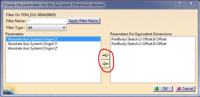

K tomu slouží funkce EquivalentDimensions z toolbaru Knowledge. Označit si multivýběrem nebo přes Ctrl všechny kóty, které mají být stále stejné a pak klik na ikonu EquivalentDimensions. Kóty se svážou a budou mít vždy stejnou hodnotu.
[#5589] | Publikováno: 14.01. 2016 - 16:19

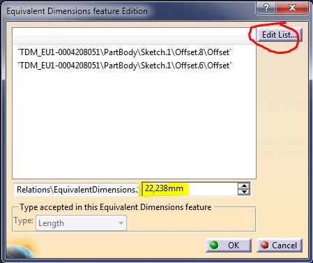

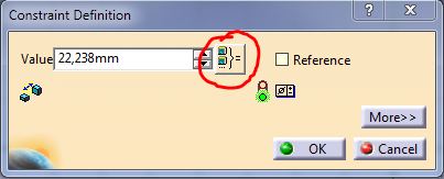

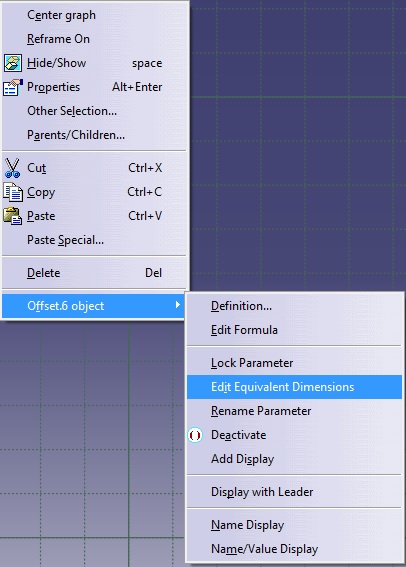

Jen dodám, že se objeví ve stromě v Relations, dá se upravovat přes objevivší se ikonu vedle hodnoty kóty při její úpravě, nebo z kontextového menu. Obrázek za tisíc slov.
